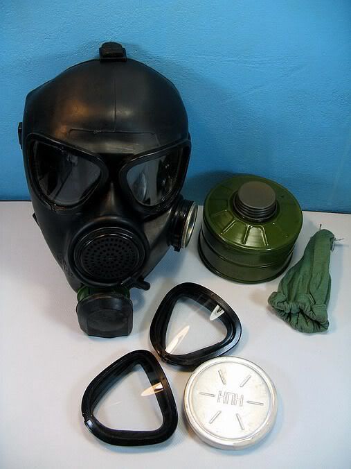

Ayant récemment passé commande d'un masque à gaz russe GP-7VM, j'ai du choisir la taille de ce masque (il y en a 3), or je ne savais pas comment m'y prendre. Le vendeur m'a passé un lien expliquant tout celà, mais en russe -_-'
J'ai pu me dépatouiller et je vous en fais part, on ne sait jamais, des fois qu'une personne se retrouve confrontée au même problème que moi.
Pour commencer, il faut mesurer son tour de tête, de la même manière que pour choisir un chapeau, en passant sur le front au niveau des sourcils et derrière la tête sur la partie la plus saillante. Pour moi j'ai trouvé 58cm.
Ensuite, on mesure son tour de visage en partant du dessus du crâne en passant par les joues pour finir par le menton. Pour moi : 65cm
Retirez 5mm pour chaque mesure et faites la somme en millimètres (j'obtiens 1220mm).
Vous pouvez maintenant choisir la bonne taille de masque :
- de 1185 à 1210mm : TAILLE 1
- de 1215 à 1260mm : TAILLE 2
- de 1265 à 1315 ou plus : TAILLE 3
Remarque : si vous n'avez pas un mètre de couture sous la main, un bout de ficèle fera l'affaire, vous n'aurez qu'à mesurer ensuite la longueur que vous trouvez.
Dès que je reçois mon GP-7, je poste la suite : "comment régler les straps" ;)
