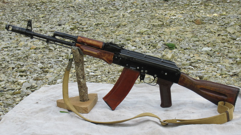

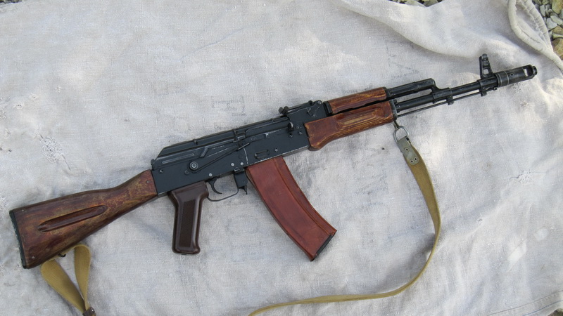

Salut

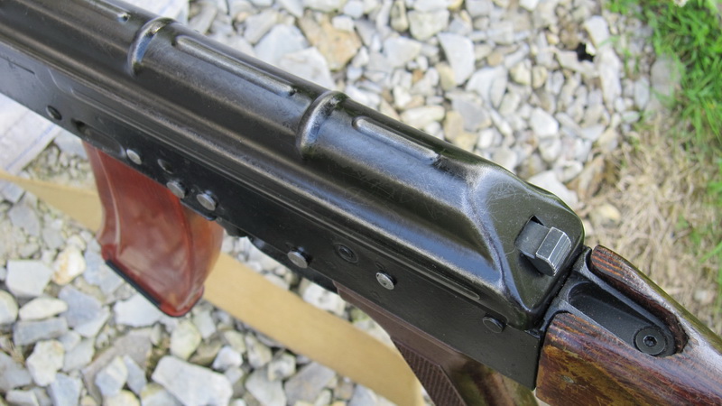

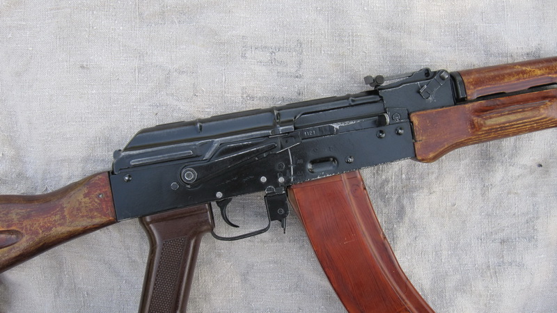

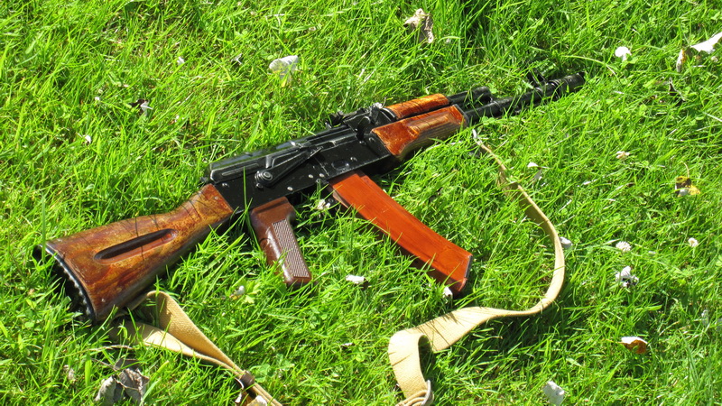

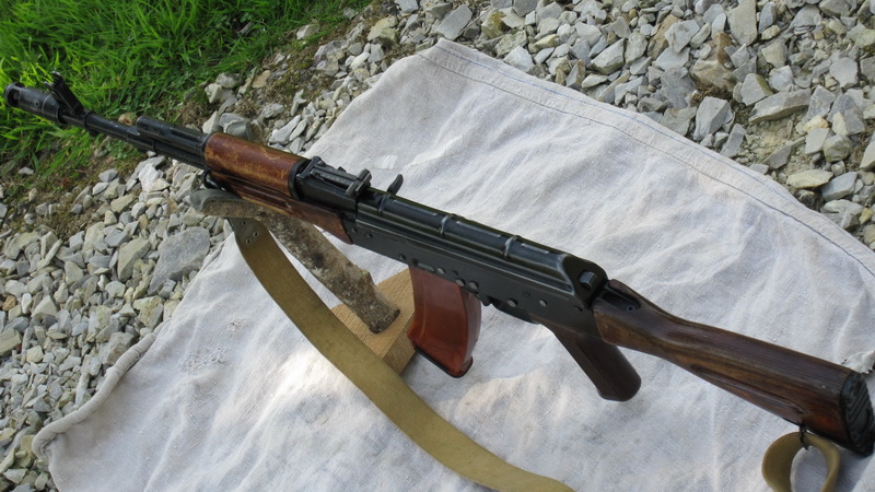

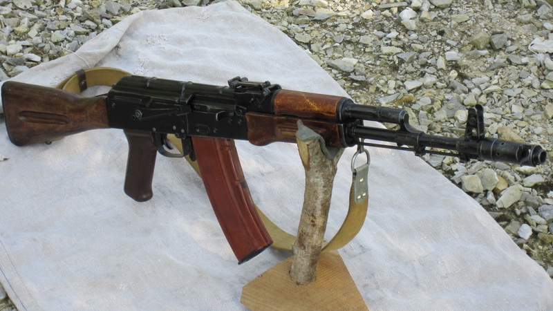

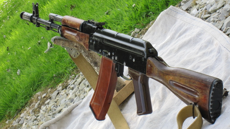

Un petit tutoriel de vieillissement.
La replique est celle ci : http://www.frontovik...29-545mm-ak-74/
j'ai decidé de l'user pour de bon suite a des rayures et autres accidents disgracieux, et puis un AK usé c'est quand meme plus authentique. J'ai remarqué que lorsque les repliques sont vieillies, les bois sont souvent laissés neufs si ils sont RS, grosse erreur. Les repliques bronzés ou phosphatées (LCT/ino, AKM et AK74M AK105 VFC, AKSU unicorn et surement d'autres) sont superbes a vieillir, mais le probleme est que les RS ont aussi une epaisse couche de peinture noir satin par dessus le phosphatage.
En general, vieillir des repliques peintes telle que les cyma ou dboys, est fastidieu, et le resultat incorect voire moche.
La replique présentée ici est une dboys repeinte, avec un cover LCT peint aussi mais avec son traitement phosphaté en dessous.

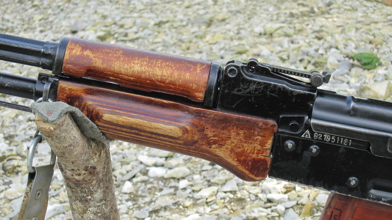

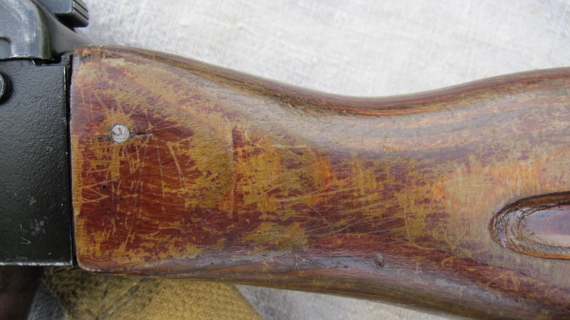

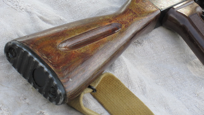

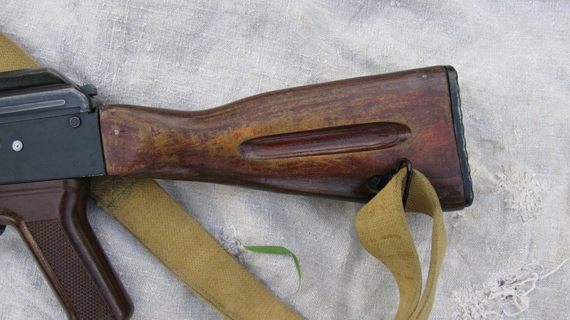

Les bois RS ont été usés aussi, c'est d'ailleurs ce qui s'use le plus vite en RS. La sangle a été delavée dans de la javel diliuée, puis salie par l'utilisation et le graissage répété de la replique.
Les regles d'or pour vieillir un AK :

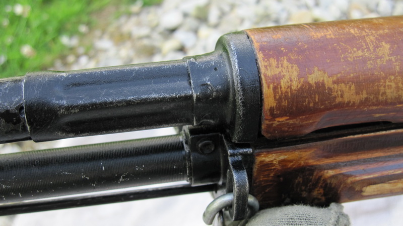

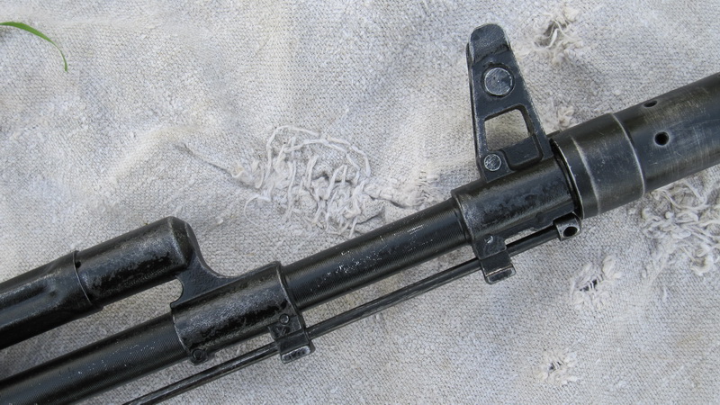

- Arretes, bords et protubérence doivent etre mis a nus, les effets de zone uniquement pour un vieillissement tres prononcé ou des zones qui s'usent vite (plaque de crosse, top cover, selecteur, culasse, front set, muzzle)
- Les bois ou polymeres ne doivent pas restés neufs
- irrégularité et rayures sont plus réaliste que des pans entier bien lisses
- trouver et s'inspirer de photos RS
Pour vieillir ma replique, j'ai utilisé :
- cailloux de differents types, chiffon gras et papier de verre pour certains endroits
Voici les photos
En esperant que sa pourra aider

Bon je ne suis pas un partisan de l'usure provoqué,mais là le résultat est bon !

Elle est pas vilaine.

elle est superbe oui!!
très beau travail, très bon rendu.
par "chiffons gras" tu veux dire quoi, et surtout quelle méthode avec les chiffons sus-cité??

merci pour vos commentaires, chiffon gras = chiffon gras tout simplement :lol: Avec de la graisse minerale, je frotte avec une fois la zone usée, ça protege, unifie et fait brillé, ça donne un effet patiné

elle fait "airesse" ton usure beau boulot camarade ! c'est vrait qu'une 74 neuve avec une tenue usée sa fait un peut tache l'inverse moins

Quelle technique pour les bois ?

Bon moi j'ose,
je n'aime pas, je trouve que les rayures font trop artificielle, que le métal (d'accord c'est pas de l'acier) donne l'impression d'avoir plié mollement et de s’effriter.
cela rend peu être mieux en vrai, mais moi en photo comme ça je n'aime pas.

les bois en frottant avec un cailloux,
Taero : C'est 100% acier, sauf canon, et pourtant bien que beau et propre, une patine sur un corps bronzé n'est pas réaliste

Difficile d'approcher une usure RS , mais c'est loin d'être raté ! :)

Merci. C'est bien pour ça que j'hésite à repeindre en noir satiné mon AKM VFC pour avoir une patine réaliste...
t
Faut plus hesité, avec le traitement de base en dessous sa sera magnifique, sur ma replique seul le gas block, rear et front sight block sont phosphatés, ainsi que le cover LCT que j'ai rajouté, avec les pieces RS tu remarquera que ce sont les seuls endroits usés de maniere réaliste.

C'est presque impossible, comment représenter des décénies d'usure, de patine, en seulemnt quelques heures avec des objets abrasifs qui ne rencontre jamais les vraies, je suis content que tu apprecies, j'ai fais de mon mieux :)
